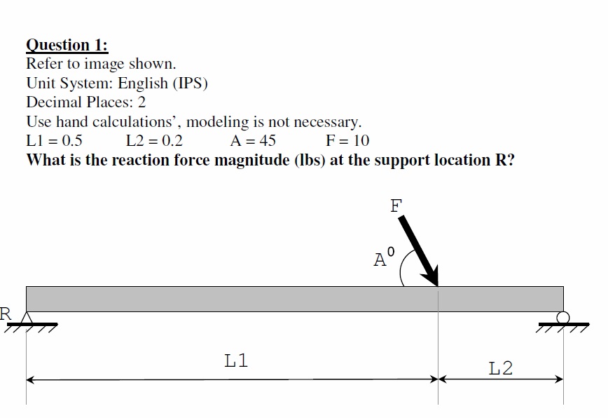

Hola! En el examen de Sims, no doy con la solución de la siguiente pregunta. Debe dar 7,4 lbs. Es una pregunta teórica.
Agradezco aclaraciones.

SOLUCIONADO!!
Se me olvidaba que en una fijación inamovible existe reacción en la dirección x y en la de rodillo no.

Tienes que descomponer la fuerza aplicada en sus componentes horiz. y vertical, de manera que la compo horizontal de la fuerza F es Fxcos45 = 7,07 que es la reacción horizontal en el apoyo R. Para hallar la reacción vertical lo debes hacer por estática, si tomas momentos respecto del otro apoyo tienes:
Fxsen45 (comp. vertical) x 0.2 = R (comp. vertical) x 0.7 ------> R(comp. vertical) = 2.02
con lo que en al apoyo en R tienes una componente horizontal de valor 7.07, y una componente vertical de valor 2.02, con lo que el valor de la resultante de la composición de fuerzoas es RAIZ(7.072+2.022) (teorema de pitágoras) y haciendo esta raiz de la suma de los cuadrados de las componentes te da el valor de 7, 35 lb, o lo que tu pones aprox. 7.4 lb.

Hola disculpen es una duda que aun no resulevo
po que siempre se representan vigas en un extremo fijo y el otro con rodillo
acaso no deberian ser los dos fijos??
gracias disculpen mi ignorancia

markito2342 escribió:
por que siempre se representan vigas en un extremo fijo y el otro con rodillo
Habrá sido una casualidad, lo que tu dices de los dos extremos fijos es otra opción también valida y aun se me ocurre otra opción:
Un extremo fijo y en el otro nada (viga en voladizo).
Buenas, todo depende de las solicitaciones que vaya a tener la estructura, o la viga en concreto. Se pueden hacer desde vigas "rígidas" con ambos extremos empotrados a empotrada y en voladizo, pasando por todas las variantes que se necesiten.
Un ejemplo muy simple y sin entrar en otros factores. Imagínate una viga fija en los dos extremos. Si aumenta la temperatura, el tamaño de la viga será mayor y como los extremos están fijos, la viga tenderá a doblarse. Si en cambio, uno de los extremos tiene rodillo (libertad de movimiento en una dirección), cuando la viga aumente su tamaño, podrá expandirse en dicha dirección.
Como digo, un ejemplo simple, influyen muchos otros factores.
