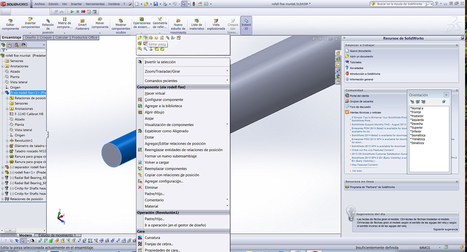

Es bastante sencillo, cuando estas en el ensamblaje si quieres que las modificaciones que realices queden en la pieza individual, tienes que editar la pieza en el ensamblaje.
Marcas la pieza y en el menú del boton derecho indicas el segundo icono que es el de editar pieza, los cambios que asi realices se reflejarán también en la pieza individual. Sabrás que estas editando la pieza por que todas las otras piezas del ensamblaje se quedarán en modo alambrico y transparentes.

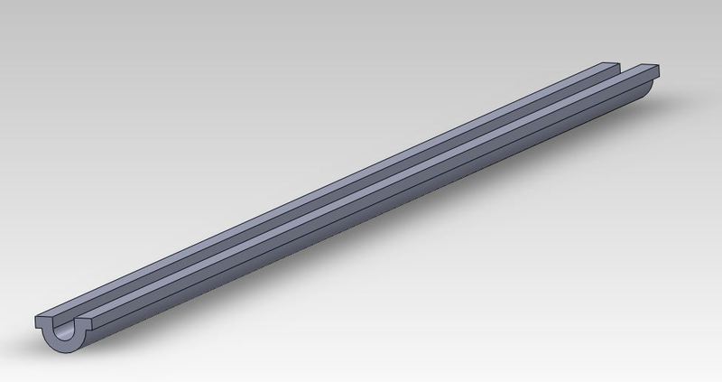

Este es el soporte principal en el que va montado el ensablaje:
Esta es la parte inferior :

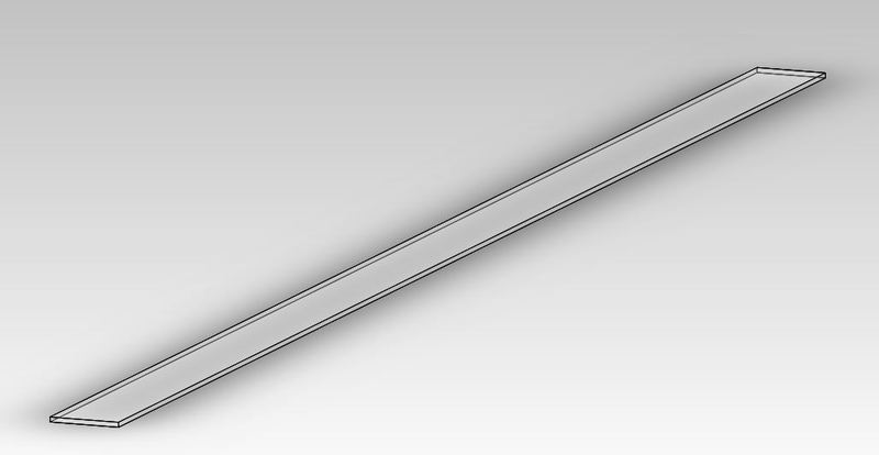

Esta la superior, la tapa:

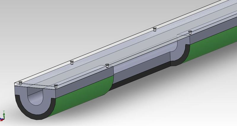

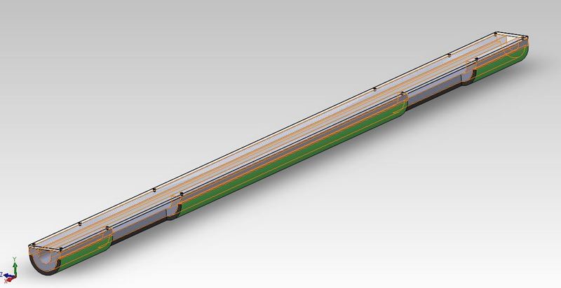

Este es el ensamblaje sobre el que he trabajado directamente (mal hecho), los agujeros de los tornillos y los cortes:
El problema que me surge es que si trabajo sobre la pieza de la tapa los tornillos, entonces en la del soporte también habrá la continuación de las roscas? o por ejemplo, el corte lateral está en las dos piezas, debo hacerlo en las dos por igual o haciéndolo solo en una ya vale?

Hola, todas las operaciones (taladros, extrusiones de corte, radios,...) que contenga una pieza en un archivo de ensamblaje, y las operaciones que le hayamos podido realizar posteriormente, y que afecten a otras piezas, sólo permanecerán en la pieza que estemos editando.
Si queremos, por ejemplo, que los taladros que comentas, pasen a la pieza inferior, debes editar la pieza inferior y realizar dichos taladros. Lo mismo ocurre con cualquier otra operación que hagamos en el archivo de montaje o ensamblaje(.iam). Hay que editar la pieza y realizarle las modificaciones necesarias.
