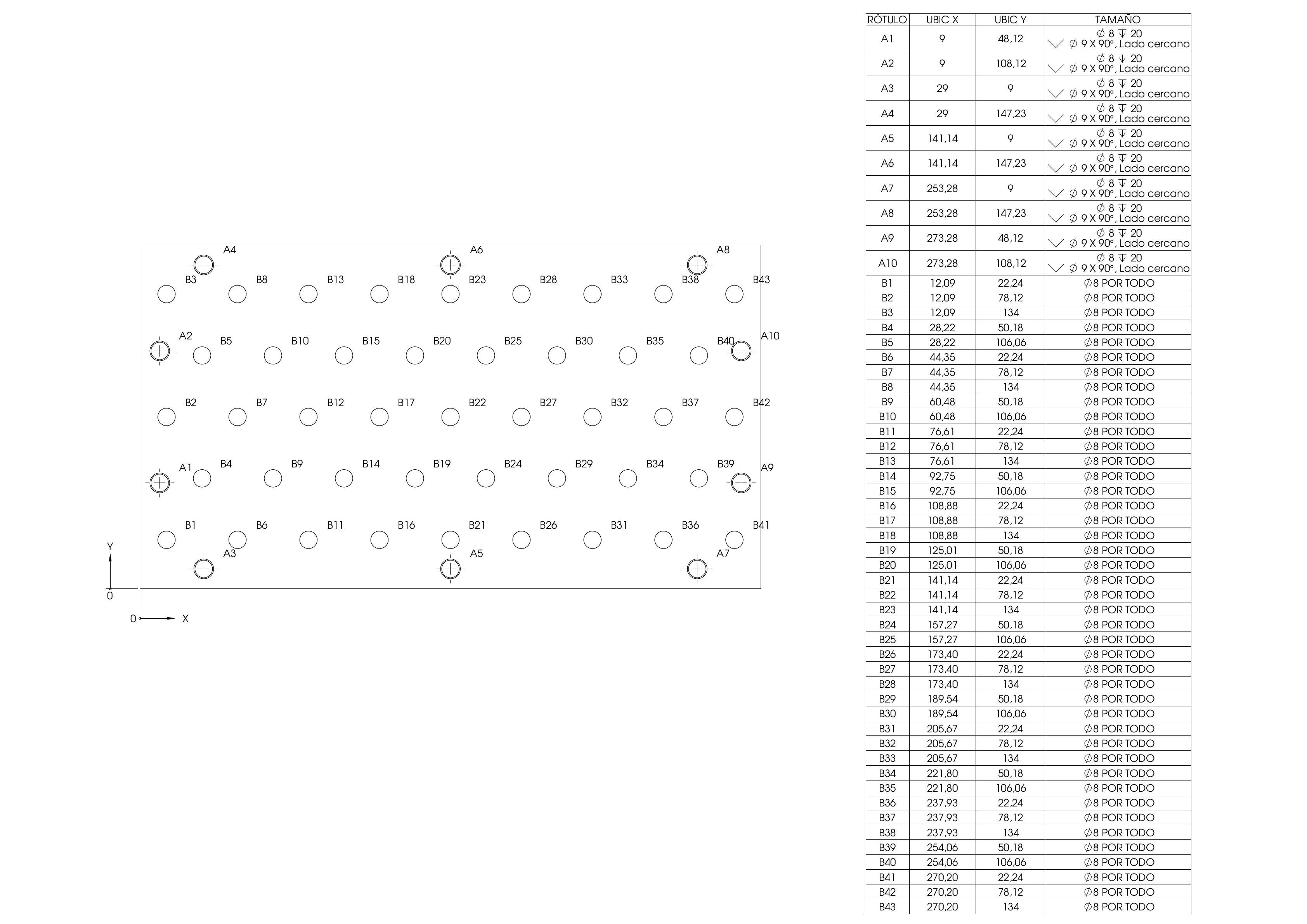

Hola Victorado.
Lo que se me ocurre que podrías hacer es sacar el plano de la pieza e insertar una tabla de taladros. Aunque tengas mas de un tipo de taladro en una misma cara te los nombrará de manera distinta por lo que podrás saber fácilmente la cantidad de cada tipo. Desde el 3D me temo que no es posible...
En la imagen los que nombra como B en la tabla son un patrón.

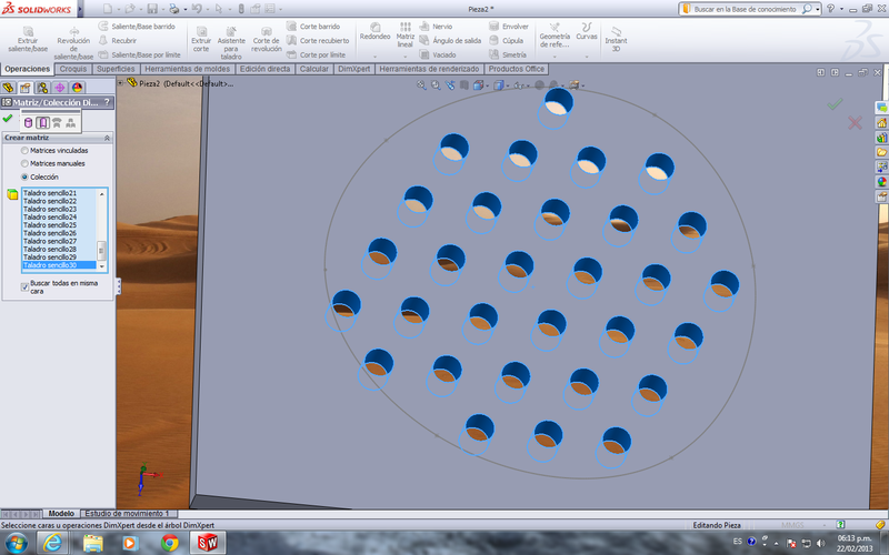

ENOCHERNANDEZ
Mensajes: 220
Temas: 2
Re: ¿Cómo contar el número de instáncias?
Mensaje por ENOCHERNANDEZ »
Hola Victorado no se si es exactamente lo que necesitas pero imagino que estoy interpretando bien tu pregunta por lo tanto hay va una vez que ya tienes tu solido junto con la cantidad "x" de matrices o instancias repetidas como le quieras llamar lo que debes hacer es lo siguiente: "herramientas-DimXpert-operacion de matriz" una vez que estes dentro del cuadro de dialogo seleccionas la opcion "coleccion" o la opcion que necesites en seguida seleccionas una "instancia o matriz" y en el cuadro de operaciones te dara el resultado numerada una por una de todas las matrices que tienes y si das en aceptar empezaras a guardar las "colecciones" que vayas formando que quedaran en "TolXpertManager" una imagen dice mas que mil palabras saludos desde Mexico

Victorado
Mensajes: 16
Registrado: Mar Feb 19, 2013 12:26 pm
Mensaje por Victorado »
Muchas gracias ENOCHERNANDEZ,
esta es la solucion que buscaba.
