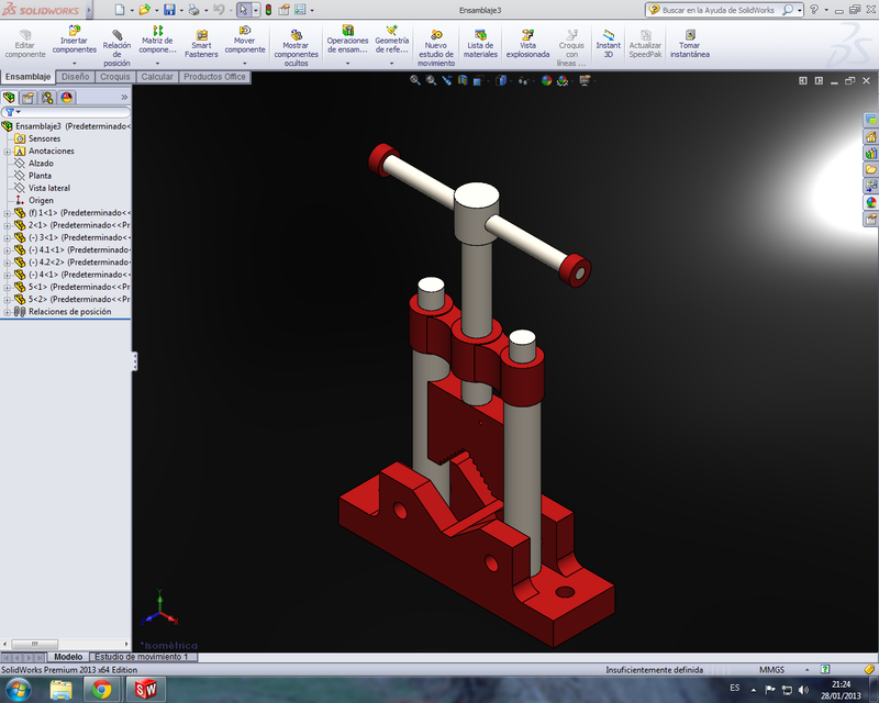

Buenas, he subido una pieza en el apartado para empezar. Yo he realizado las diferentes piezas, las he ensamblado con relaciones de coincidencia entre ejes, y paralelismo entre ejes... pero al darle a renderizar con el photoview no funciona, en la parte de abajo pone insuficientemente definida, editando ensamblaje...y no tengo ni idea del error.
No he realizado roscas, todavía no se...he realizado agujeros normales, del mismo tamaño que los machos...¿puede ser este el problema?? cuando calculo interferencias me pone que no hay problemas...y no se que hacer, porque el conjunto creo que esta suficientemente definido, podéis verlo en la captura de pantalla.

¿A que te refieres con que photoview no funciona? que no esté completamente definida no tiene nada que ver con el renderizado. De hecho en tu conjunto es normal que te ponga que no está completamente definido ya que hay partes que son moviles. Explica un poco que haces para realizar el renderizado a ver si vemos que pasa.

Le doy a vista previa o renderizado final, y no carga, da como el primer pantallazo, como que se abre una ventana,pero no hace nada mas...se queda asi cargando un rato y no hace nada. El programa funciona,porque he realizado varios render.
