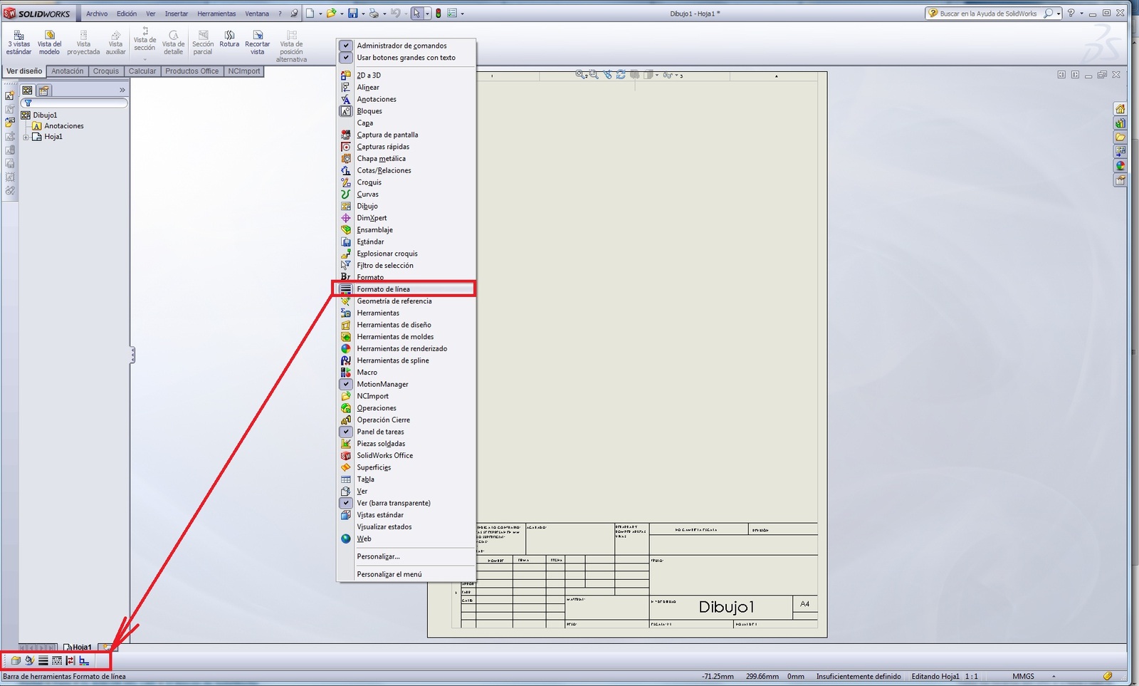

Estoy haciendo planos 2D y después de insertar vistas, me conviene dibujar cosas y me gustaría poder cambiar el tipo de linea de algunas y cambiar el grueso de linea de otras.
No hay manera, no doy con ello, espero alguna sugerencia, muchas gracias.

Hola Ricardo.
Prueba con la barra de herramientas que te muestro y me cuentas. :69

Hola, pues aqui con el mismo problema estoy intentando hacer un dibujo 2d y no encuentro la manera de cambiar el tipo de lineas por ejemplo quiero poner lineas ocultas y en un croquis solo me permite "lineas y lineas constructivas" ayuda plis.

Bien en una hoja de dibujo si se puede con "formato de linea" gracias
