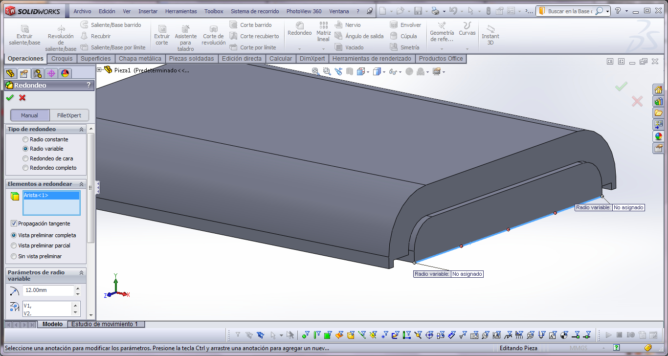

Buenos días, alguna que otra vez me ha pasado lo siguiente. Querer redondear parte de una arista y otra no, o por lo menos hasta alguna muesca y no poder. Pongo una imagen del ultimo problema que he tenido. Seguro que modelando de forma distinta se puede evitar esto, pero quisiera saber si esto tiene solución.

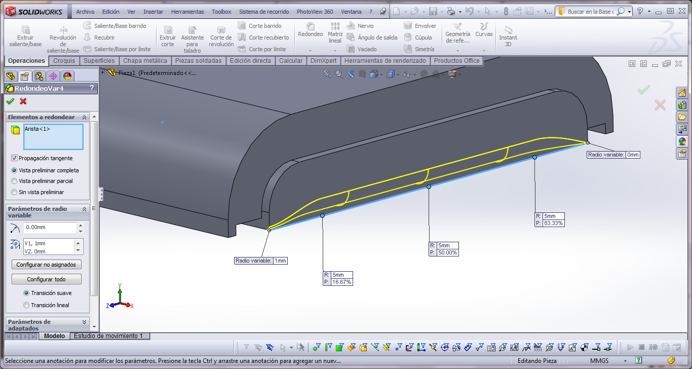

Basajaun, no se si lo que te pongo en la imagen es lo que quieres hacer pero si es así se trata de un redondeo variable.
La ubicación de cada punto de control se hace por porcentajes respecto a la longitud total. Luego a cada uno de esos puntos de control le asignas un radio. Ten en cuenta que al menos uno de los vértices de la arista tiene que tener redondeo distinto de cero (puedes ponerle 0,001)
Espero te sirva.

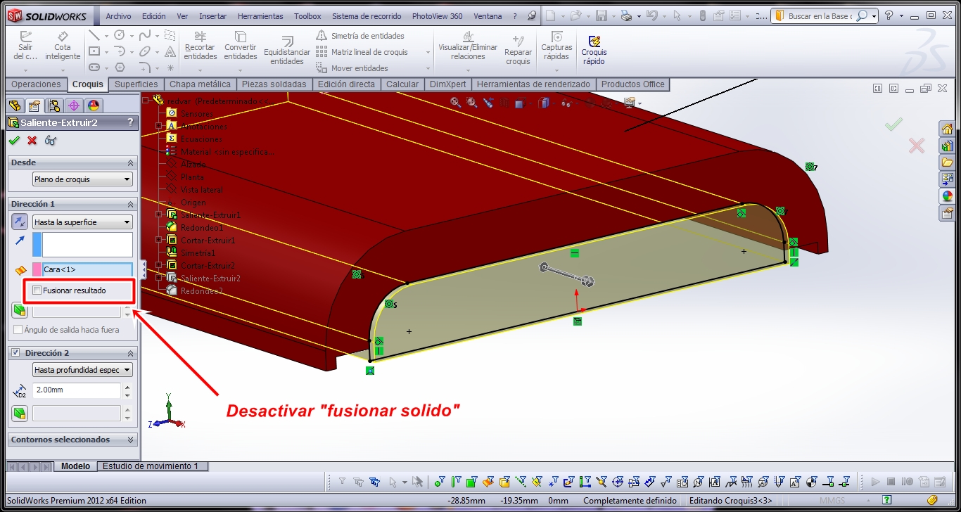

Haz la pieza con multisolidos, redondeas y combinas sólidos.

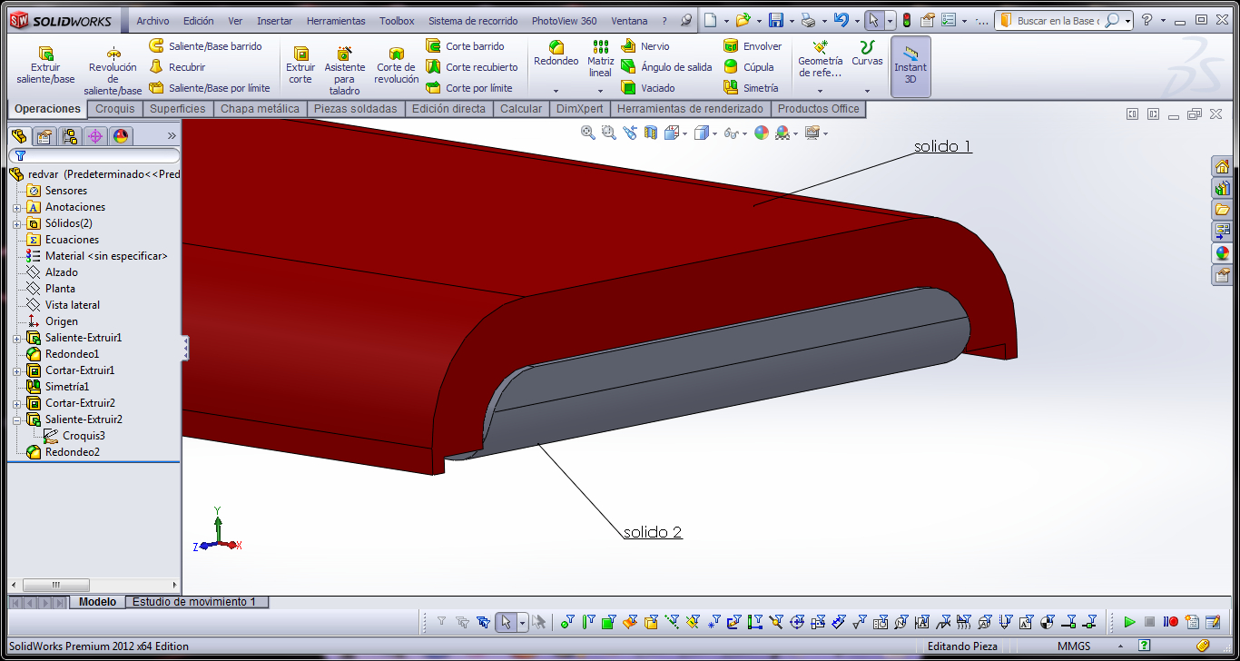

Basajaun escribió:
te refieres a hacerlo como un ensamble
No. En entorno pieza con ciertas operaciones puedes desactivar la casilla "fusionar resultado" y entonces el solido generado con dicha operación no se te agregará al solido o sólidos existentes con lo que tendrás una pieza multisolido (veras en el FeatureManager que en sólidos te pondrá "2")
Luego si quieres en Insertar>Operaciones>Combinar puedes realizar operaciones booleanas de suma, resta...

Exacto skratus tiene razon, con multisolidos solucionas el problema.
Pero si me permitis yo voy a meter cucharada: Aunque Multisolidos tiene la solucion para casos similares a este, en este caso te lo puedes ahorrar si el redondeo lo haces despues de hacer la parte gris y a continuacion le haces la roja (segun los colores de skratus)
