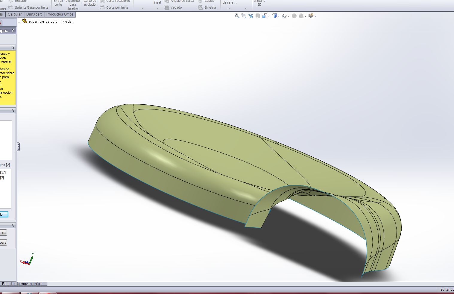

Gracias a todos por su participación en cuestión de ayudarme con esta pieza, ahora subiré el archivo tal y como lo necesito excepto q yo le puse en la línea de partición superficies regladas y queda muy deforme la línea de partición necesito que quede mas uniforme quizás debo realizar otro tipo de operaciones pero no he sabido como hacerle. Quizás debo hacer otro croquis 3d que se aproxime a la línea de partición ( no importa que quede 20 o 30 milésimas arriba o abajo el punto es que quede mas uniforme... mil gracias.
jaam-24 gracias por el archivo pero creo que no me supe explicar espero y con este otro quede un poco mas claro .
Línea de partición.
