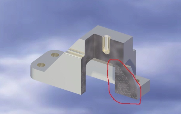

Gracias Jaam! Pero me ha surgido un problemilla:
Ves lo que hace la imagen en la zona rodeada de rojo? Me pasa algunas veces al aplicar diferentes texturas. Si, por ejemplo, pongo los agujeros también con otra textura, ya prácticamente se pierde y la imagen me sale toda mezclada, incluso no me sale el corte de la pieza... Es cosa de tarjeta gráfica, configuración o algo de eso? Puedo hacer algo?
