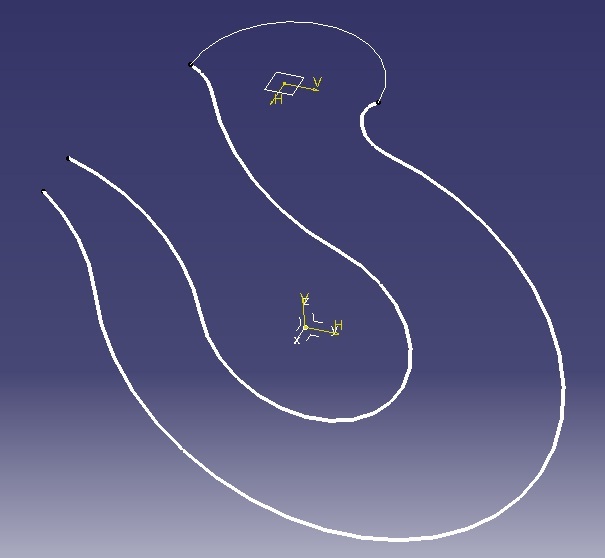

Hola, estoy teniendo problemas para hacer el gancho del Cuaderno 1 de ejercicios:
Todos los intentos que hago me dan error, tanto con Sweep, como con Multi-Section Surface
Me podéis echar una mano? Es la primera vez que intento un gancho y ya he oído que dan problemas

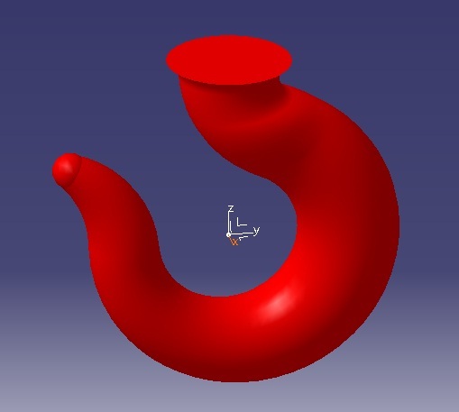

Muchas gracias Jaam, además creo que con este vídeo voy a aprender otro par de cosas.
Eso del "Dissamble" te separa todos los elementos de que se componga el conjunto sobre el que lo aplicas? Y además te los hace "seleccionables" para cuando los requieras como dentro de un Sketch? Sería como hacer lo contrario al Join y además como un Output Feature o algo así?
Tampoco sé qué icono clikas en el segundo 0:34 ni para qué sirve.
He aplicado lo que haces de las intersecciones y he conseguido hacer la superficie del gancho. Pero no sé, veo "rarezas" como que la esfera no me parece totalmente tangente al resto del gancho, y eso que he seguido todas las medidas del pdf

Hola. si que se ve raro se pierde continuidad.
Sobre el icono que comentas esta en la paleta de filtros y sirve para seleccionar solo caras, puntos. aristas o separar un sketch en entidades pero sin reflejarlo en el árbol.

Y sobre las preguntas del "Dissamble", me las puedes responder un poco?
Gracias Jaam
Re: Problema gancho
Lo que tu mismo has comentado, pero teniendo en cuenta que se pierde el link y puede dar problemas. Recomiendo no abusar.
