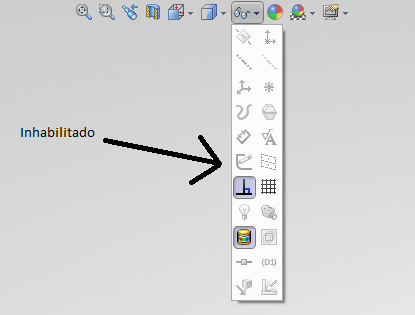

hola! subo este tema porque tengo la duda, en un ensamblaje que (nota: no hice yo) quiero dibujar un croquis para que se vea en el plano una vez que cerre la operacion... pero al momento de cerrarlo no se ve el plano (el plano esta en vizualizar) pero en la opcion de los lentes la opcion de visualizar los planos no esta habilitada, ya revise en operaciones y la opcion "ocultar ejes, planos, lineas, etc" no esta habilitado, si no es eso la verdad nose que otra cosa podria ser, si alguien sabe como habilitarlo para que se vea se lo agradeceria mucho.

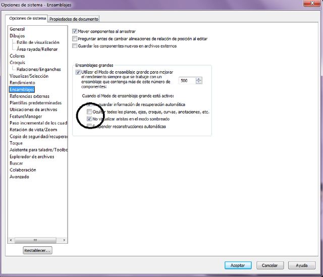

Lo e hecho pero no parece haber cambio ya que en teoría esa opción esta habilitada, si la presiono en teoría "ocultaría" el plano, siendo que aun y cuando esta aparecido sale como oculto, el problema es que en la parte de arriba en los lentes la opción de ver los croquis esta en gris (osea esta inhabilitada) y en el apartado de Opciones >Ensamblajes> "Ocultar todos los planos, ejes, croquis, curvas, anotaciones, etc." no esta habilitado... porque ya una vez me paso que estaba habilitada esa opción y con quitarla, la opción de "mostrar croquis" se habilito, pero si no es eso no se que opción sea la que esta impidiendo que se vean... aquí una imagen para que se entienda mejor

supongo que ya hiciste clclik en restablecer, ese boton que esta en tu imagen en la parte inferior izquierda prueba ahi y me dices....
