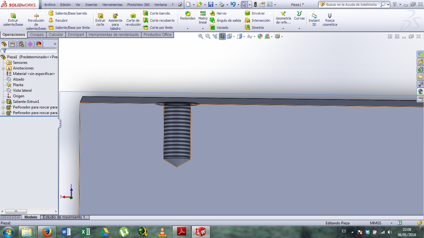

Muchas gracias Mondeo14, he seguido tus pasos y ya me aparece. Pero quisiera saber si puede aparecer como una rosca y no como un sombreado.
Aquí muestro una imagen de un ejemplo que hago, ya he agregado la rosca cosmética a la barra de comandos.
Saludos!

No, las roscas no salen en ningún programa (bueno, creo que NX si que tenía esa posibilidad), sencillamente porque son consumidoras de recursos en los programas. Hay que dibujarlas uno mismo en 3S con un barrido de corte de un triángulo con las dimensiones de la rosca, sobre una espiral que nos define el paso y la longitud de la misma.
Una rosca en 3D se puede mover bien, dos también, pero ya cuando tienes 50 tornillos es un suplicio.
Si en los programas de CAD no ponen esa opción, ¿será por algo?.
Y con un canto en las narices te puedes dar si por lo menos la puedes ver aunque sea cosmética, Catia no tan siquiera eso.
No busque mas, si quieres una rosca en 3D has de dibujarla tu. Y en este Foro hay unos cuantos métodos para hacerlo.
