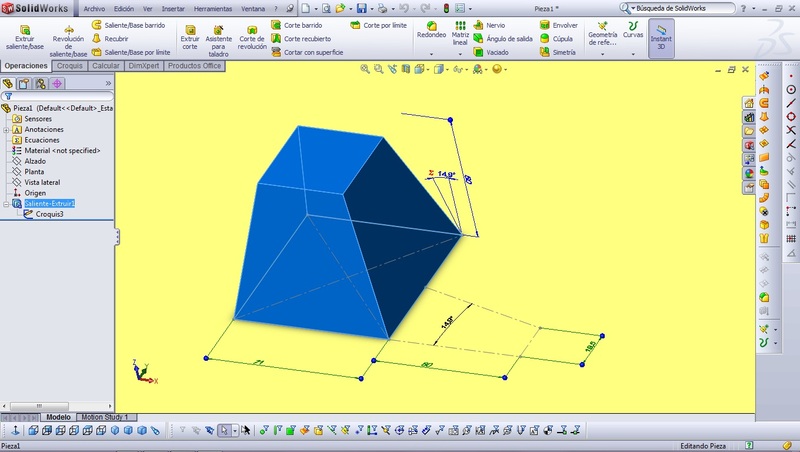

Re: Hacer un tronco de pirámide
Mensaje por mussol_ »
Hola Mondi,
esta es una solución alternativa con un solo croquis y extrusión con desmoldeo, aprovecho la cota de ángulo del croquis para ponerla como fórmula en el desmoldeo... No se si me explico...
Última edición por Ricardo el Lun Nov 21, 2016 8:09 pm, editado 3 veces en total.
