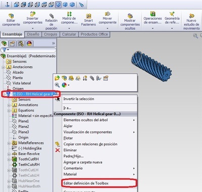

Parece que una vez he metido los parámetros (en el caso del engranaje, número de dientes, módulo, diametro del cubo, etc.) ya no se pueden volver a cambiar
Si se puede Korreka.
Al introducir el engranaje te habrá creado en el árbol de operaciones la pieza, la seleccionas le das al botón derecho del mouse y en el cuadro que te sale seleccionas "Editar edición de Toolbox", ya tienes otra vez el cuadro para volver a elegir los datos.
Mensajes: 9145
Temas: 1372
Agradecido : 3776 veces
Re: Intentando usar el Toolbox de SolidWorks
Te mando una imagen de ayuda.
