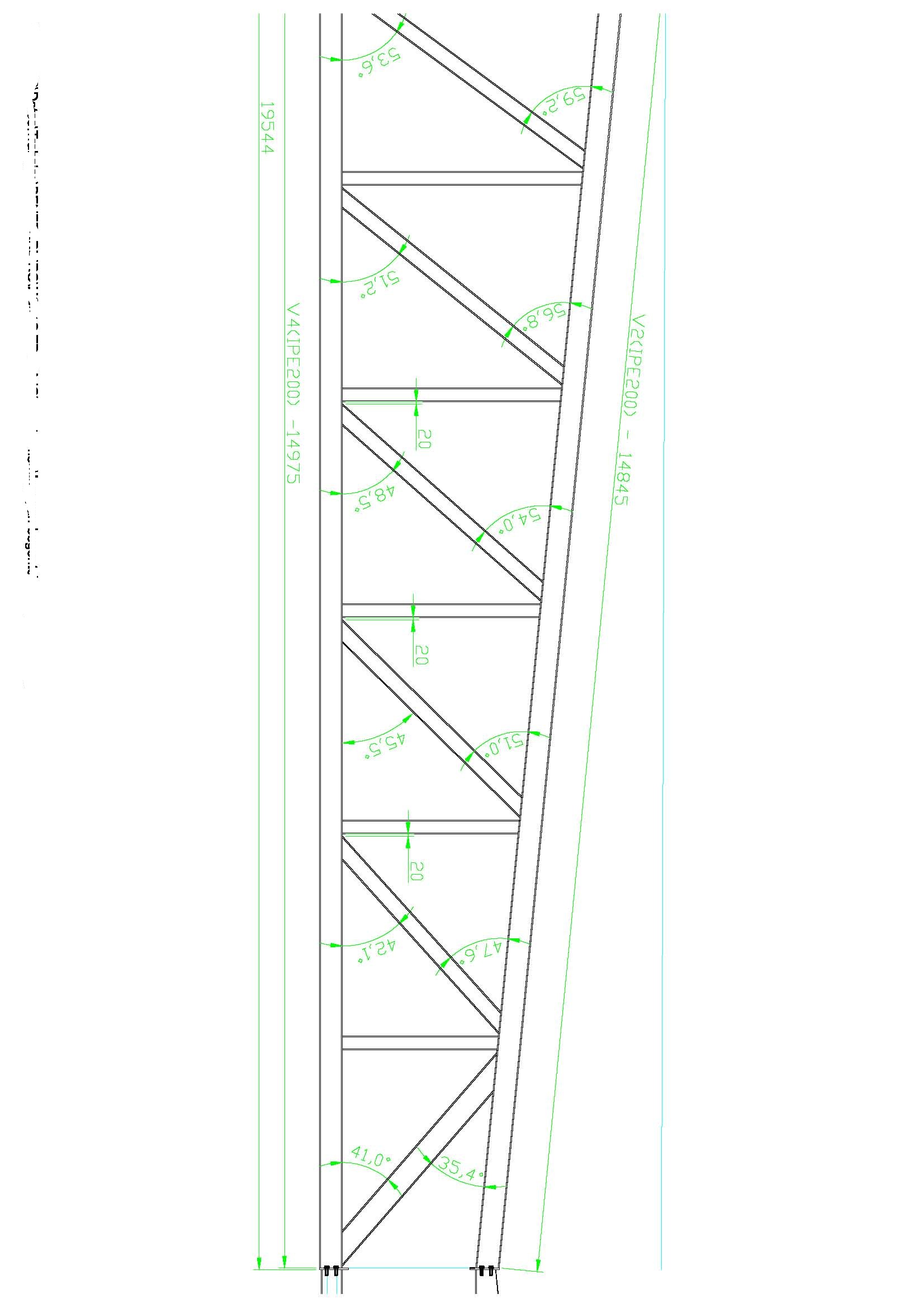

Hola amigos del foro. Soy novato trabajando con el SW y me encontré con un problema a la hora de dibujar una cercha, para entendernos los perfiles superior, inferior y verticales, sin problema. Las diagonales al estar separadas 4 cm de las verticales si que no se como dibujarlas. Alguien me puede echar una mano??. ¿Serí­a factible que al cambiar el tipo de perfil, me respete esa separación de 4 cm sin tener que modificar el croquis?
Gracias

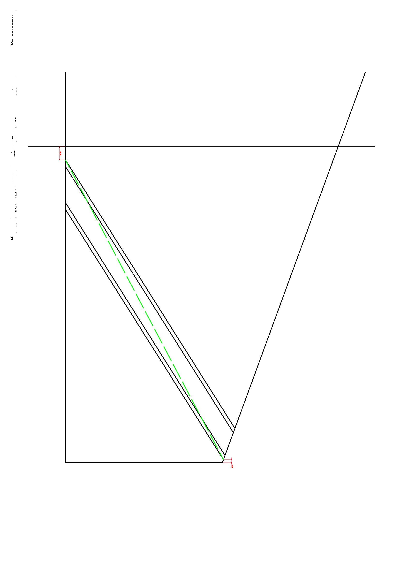

Matizando un poco más: el problema que puedo croquizar las diagonales, pero al asignar un perfil, tendria que tener distinta alineación en cada cabeza, es decir que la lí­nea de croquis coincidirí­a con una diagonal del perfil y claro eso no se como pse puede hacer de forma sencilla y practica

Los puntos me son suficientes. Lo que necesitaria serí­a asignar en el croquis la ubicación del perfil en diferentes puntos, de tal forma que la linea de croquis se correspondiese con la diagonal del perfil y no con el eje ni con ninguna de las caras. Os paso un croquis en JPG, donde en rojo tendria unas medidas a respetar y en Verde una linea de croquis facil de trazar,pero dificil a la hora de asignar un perfil, por lo que comentaba el origen y final no coinciden.

Mensaje por cruzado1x »
Hola Puga,
He estado haciéndote la cercha en base a los dibujos que colgaste, como no había dimensiones ni definición de que perfiles usaste he metido los que he visto oportunos. Pero vamos lo importante más que los perfiles es el concepto o la idea de como hacerlo.
Conceptual mente por lo que he visto se puede hacer sin problemas, lo único es tener en cuenta que cada parte de la cercha hay que tratarla de manera diferente, sin cotas no he pedido profundizar más
Descarga te el archivo, míralo y me comentas.

Gracias, esto si me soluciona el problema.
