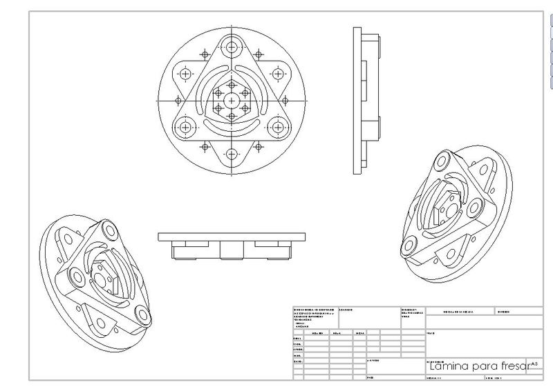

Yo ya hice el dibujo en 3d, ahora quiero ver ese mismo dibujo, en 2d, como si lo hubiera dibujado en un papel, en vistas. se puede hacer eso?
Primeros pasos a seguir.
Abrimos un archivo nuevo de Dibujo.
Nos sale una ventana donde elegir un tamaño de hoja (si luego no nos va bien podremos cambiarlo)
En mis opciones ya me sale la ventana de "Vista de modelo", si no es así­ ir a la pestaña "Ver diseño" y elegir "Vista de modelo"
En la ventana que sale clik en "Examinar"e ir a buscar el archivo 3D que tenemos dibujado, abrir.
Ya nos sale un recuadro donde estará una vista, si no es la que deseamos en la ventana que tenemos hay un apartado "Orientación" con diversos iconos de las diferentes vistas posibles (inferior, superior, derecha, etc., etc.), elegimos una y ya tenemos una vista de la pieza, si ahora movemos el ratón por la hoja veremos que van saliendo las distintas vistas, cuando veamos una que nos gusta hacemos clik y a por otra.
Ya tenemos todas las vistas que queremos, damos a aceptar.
Si luego queremos añadir más se podrá hacer.
En la pestaña croquis tenemos el icono "cota inteligente" con el que podremos acotar nuestro plano igual que hacemos con un croquis cuando dibujamos en 3D.
Bueno por hoy vale de rollo, investiga y si te salen mas preguntas pues eso, pregunta que si sabemos la solución seguro que te la damos.
