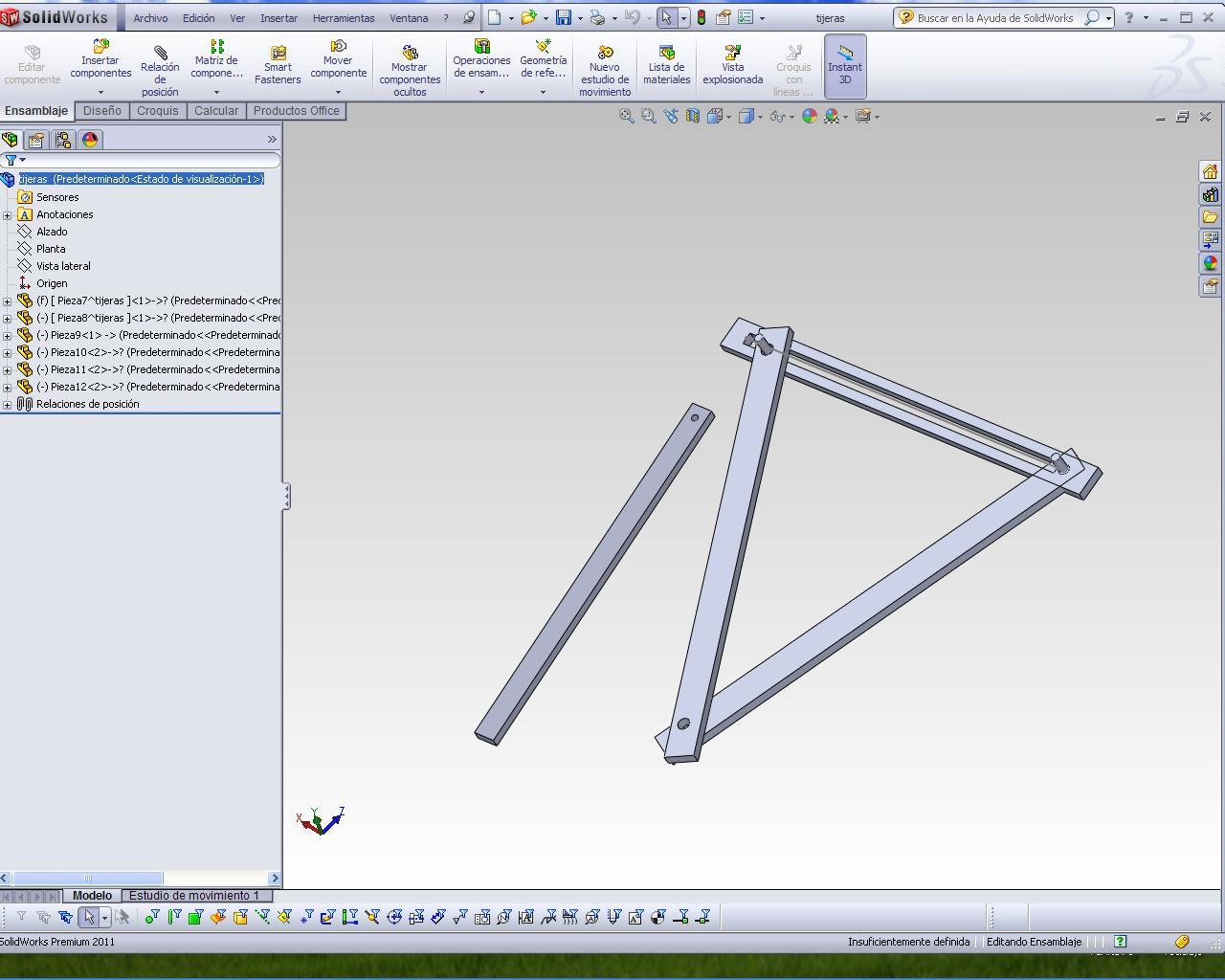

Creí­a que iba a ser sencillo pero me está resultando imposible, enví­o montaje de una simple corredera, al mover la pieza hacia delante y atrás que debe estar unida a las dos piezas que forman los brazos de la tijera debe hacer el movimiento siguiente, si empujo hacia delante, la tijera tiene que abrirse, y si tiro hacia atrás, debe cerrarse, creo que es sencillo, casi sale, pero me da errores que la verdad no se como solucionar, creí­a que este programa era mas sencillo e intuitivo, pero me está pareciendo una "patata", a ver si podéis ayudarme. Adjunto montaje

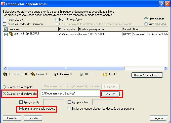

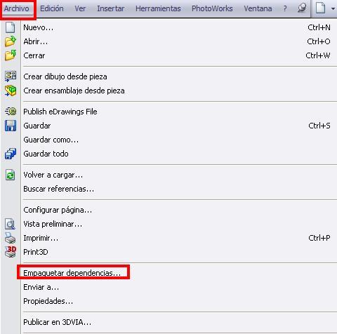

Vete a la pestaña Archivo, después elige empaquetar dependencias tal y como te muestro en la siguiente imagen. :69
Después en el menú que te sale seleccionas lo que te indico en la siguiente imagen y en examinar seleccionas la ruta donde quieres guardar el archivo zip, pulsas guardar y nuevamente guardar.
Con esto deberí­as tenerlo solucionado , ya contaras. :46

Hola Jpam, he recuperado tu ensamblaje que lo tenias como o una "Castaña". No se como van exactamente los componentes así­ que no están del todo montados en su sitio si facilitas esa información veremos que se puede hacer. :30
Te dejo una imagen y adjunto un .Zip con el ensamblaje arreglado de errores, que anda que no habí­a. :69

Pues te equivocas, tienes tantos archivos mas como piezas distintas tiene el conjunto. A ver, antes de empezar a aventurarse con "montajes sencillos", hay que entender la filosofí­a de los programas de CAD. Solid Works no es como Autocad, que lo hace en un solo fichero. SW y el resto de programas 3D utilizan varios tipos de ficheros el que tiene la extensión SLDASM, que es el fichero de conjunto, pero que NO TIENE ninguna pieza (ficheros con extensión SLDPRT). Los SLDPRT que son las piezas en 3D y luego están los planos que ahora no recuerdo que extensión usan.
Si tu quieres mandar un diseño a alguien, has de hacer lo que te comenta Aer74 o en su defecto mandar el SLDASM mas todos los SLDPRT distintos que componen ese montaje. De lo contrario, ni dios podrá saber que es lo que te pasa y lo que haces mal. Tu conjunto tiene varias piezas y en la imagen te las remarco:

Hola MOndeo, efectivamente el ensamblaje "parece" que esta incompleto. :30 No obstante las piezas están embebidas dentro del ensamblaje que es otra manera en la que trabaja solidworks,pero esta genera muchos problemas y es por eso que en el conjunto que he subido yo(dos post mas arriba) están las piezas ya sueltas como en un ensamblaje convencional y corregidos los errores que este tipo de ensamblaje tenia los errores eran da restricción y piezas que no respondí­an a las mismas(pero no esta acabado de restringir). :69

El ensamblaje es correcto en cuanto a constitucion, las piezas si estan en el ensamblaje, lo que ocurre es que estan utilizando piezas virtuales (recomendables para pequeños ensamblajes y para trabajo descendente). Pero para empezar seria mejor que utilizases el metodo tradicional que como muy bien te han comentado es desarrollando piezas independientes e insertandolas en un ensamblaje. Puedes seguir cualquier tutorial de los que vienen con solid.
Por otro lado el principal problema que tiene el ensamblaje, es que te has hecho un tremendo lio al realizar los croquis, has seleccionado como planos caras de otras piezas y croquis de otras piezas (relacciones en contexto) es la forma de trabajar habitual, pero hay que tener muy claro que es lo se va ha hacer o armas un buen jaleo, muy dificil de seguir luego. Por eso es mejor que dejes el trabajo en contexto para cuando estes mas rodado.
