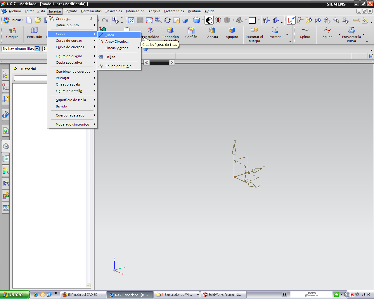

Buenas a todos, :28
pues nada que no soy capaz de pasar puntos desde un fichero a nx 7.0 :47 ya que no me sale las opciones como en el vtuto de aer73, ya que aer73 lo ha hecho con el nx 6.0, y en SW 2010 tampoco encuentro la manera, si me pudierais decir como, os lo agradecerí­a, porque le he dado vueltas y nada :31 .

Hola, en la tabla de excel, cambia los puntos por comas, o viceversa no recuerdo bien, y prueba, ya nos diras

Re: NX y Excel
Mensaje por krome »
gracias luman por responder, la cuestión es que no encuentro en los comandos de sw 2010 donde importar la tabla de excel para crear los puntos o la spline, y en nx 7.0 no soy capaz a hacerlo como lo explica aer73 en el vtuto porque en nx 7.0 no salen las mismas opciones para splines que en nx 6.0.

Re: NX y Excel
Hola Krome, siento decirte que en mi versión de NX7 si que tengo las mismas opciones de splines. :69
Te dejo un pequeño vídeo para que lo veas. :53 Voy a mirar a ver que es lo que te puede estar pasando.

Re: NX y Excel
Hola, en SW tienes que ir a curvas, xyz, aquí­ no tengo SW luego si eso te mando una imagen donde hay que insertar la tabla de excel,

Re: NX y Excel
Mensaje por krome »
Muchas gracias a luman y a aer73, luman encontré lo que me indicaste, gracias, y aer 73 como ves en la imagen en mi menú superior desplegable, en la pestaña de curva en insertar no aparece como te sale a ti,
pero en las barras de herramientas, en la barra de herramientas "curva", se puede añadir botones, y encontré el botón que se corresponde con el de spline que en tu vtuto indicas, se puede ver dicho botón en la imagen en la parte superior derecha, con lo que también solucionado, lo único que los menús desplegables se podrá definir en alguna preferencia del nx 7.0, para que sean visibles todas las subopciones de cada opción en el menú desplegable.

Re: NX y Excel
Mensaje por jlviloria »
Hola amigo... no se si esto te sirva....
en el modulo shape studio
buscas Ajustar el spline
te va a aparecer un cuadro
donde dice paso de selección te tiene que aparecer un rayito le das en el desplegable y seleccionas la carpeta
y ahí puedes seleccionar un archivo .dat, donde puedes pasar los puntos de excel a un archivo de datos y listo
el programa te coloca una spline uniendo los puntos del archivo
espero esto te ayude....
