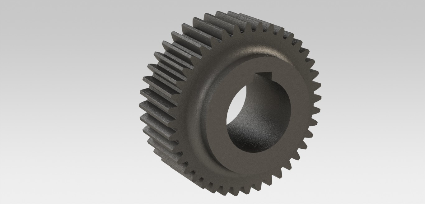

Hola Emilio.
Creo recordar que si pasa eso es porque tienes en Windows como separador decimal la coma y el Excel que yo pongo tiene como separador decimal el punto, asi al pasar de Excel a SolidWorks no reconoce esos datos como puntos.
Temas: 90
Agradecido : 3424 veces
Re: Engranaje helicoidal y su sinfin
Gracias Ricardo mañana pruebo a cambiar las comas por puntos.
seguro que es eso, te cuento :53
Temas: 90

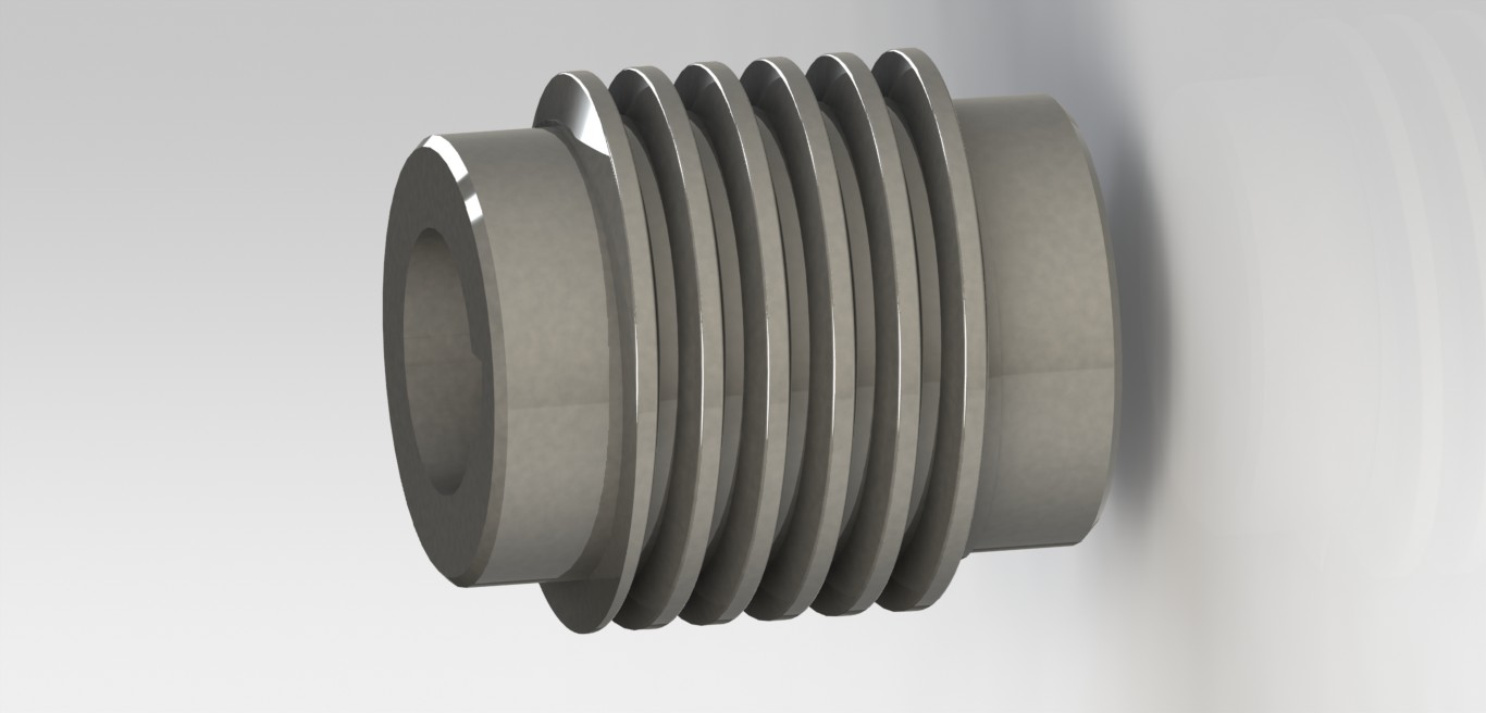

En efecto eran las comas.
Cambiadas por puntos, a la primera. :53
Gracias Ricardo por tu ayuda en el post, y por el estupendo tutorial que me ha servido de guia. :70 (punto que te llevas).
Sigo dibujando las piezas y monto el conjunto.
