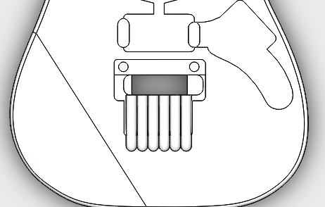

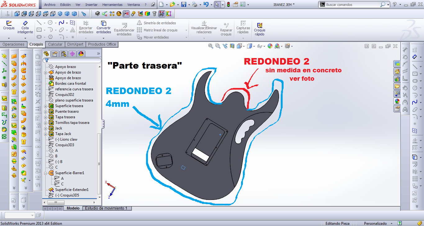

Respecto al redondeo de los bordes, hay dos zonas diferenciadas, se pueden ver en las imágenes:
1- en la parte delantera, tiene que tener un redondeo de 4mm (pero sólo puedo hacerlo de dos, no sé porque)
2- en la parte trasera, tiene dos redondeos, el primero (línea azul en la imagen) tiene 4 mm y el segundo (color rojo no sé la medida pero quiero que quede lo más parecido posible al de la foto)

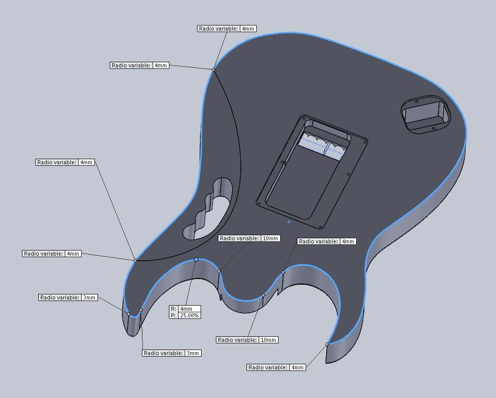

Hola cnc1.
Vamos a ver si solucionamos lo de los redondeos.
Primeramente un consejo. Siempre que tengas dos splines juntas procura que entre las dos sean tangentes, asi la transición de una a otra no tiene picos.
¿Como se hacen tangentes?, muy fácil, manteniendo pulsada la tecla "Mayus" seleccionas una y la otra, te aparece una ventana y marcas "Tangente".
Haz esto en el primer croquis de tu guitarra (Cuerpo) y luego prueba el redondeo con radio 4. Ya me dirás como te ha ido.
Para el segundo redondeo, me temo que tendrás que utilizar "Redondeo tamaño variable".
Aqui tienes unas imágenes de como puede quedar

¡¡¡FANTÁSTICO RICARDO!!!, eso es justo lo que pretendo, :18 tomo nota. adjuntaré los resultados cuando los tenga.

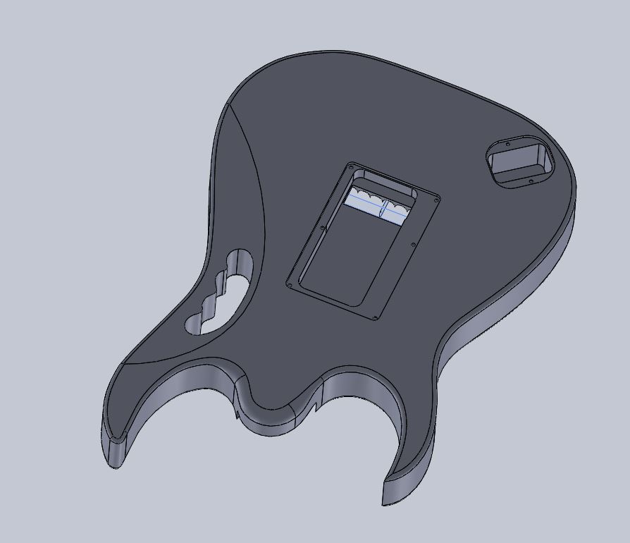

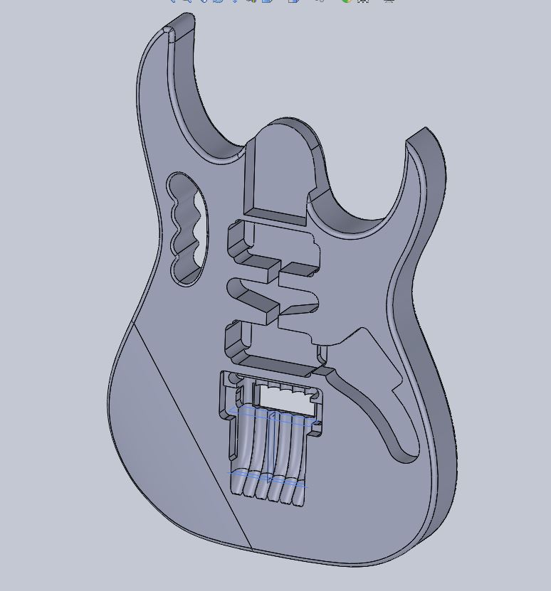

Buenas, ayer estuve poniendo en práctica los redondeos explicados por Ricardo y el corte con el sólido de Crazybird.
En el primer caso, entendí perfectamente la explicación de los redondeos variables y problema de las tangencias en la unión de las splines, adjunto foto del progreso.
En el segundo caso, creo que el problema es que no sé como coser y formar el sólido, ya que las superficies creadas quedan huecas, y por lo tanto no puedo combinar los dos sólidos para el corte. Adjunto foto y archivo hasta donde he llegado:
La cuestión es ¿cómo coso las caras entre sí y hago que en última instancia sea un sólido?
Muchas gracias

:43 SOLUCIONADO!!, no había cosido una cara, y no veía el error.

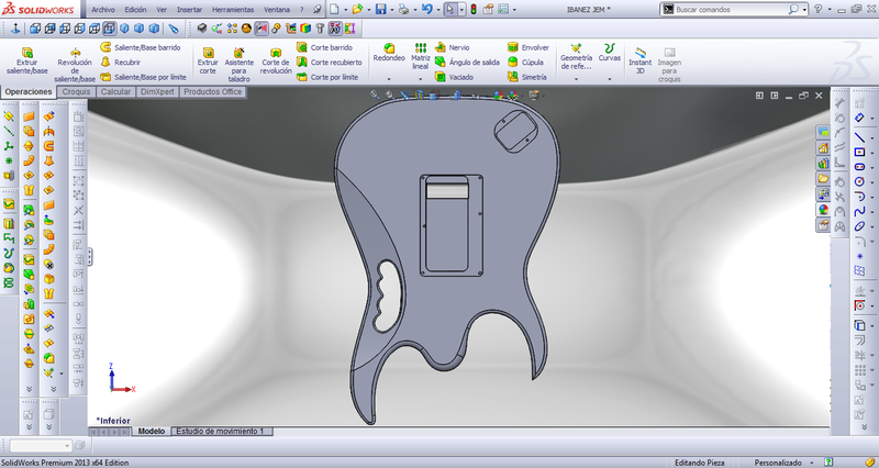

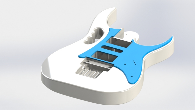

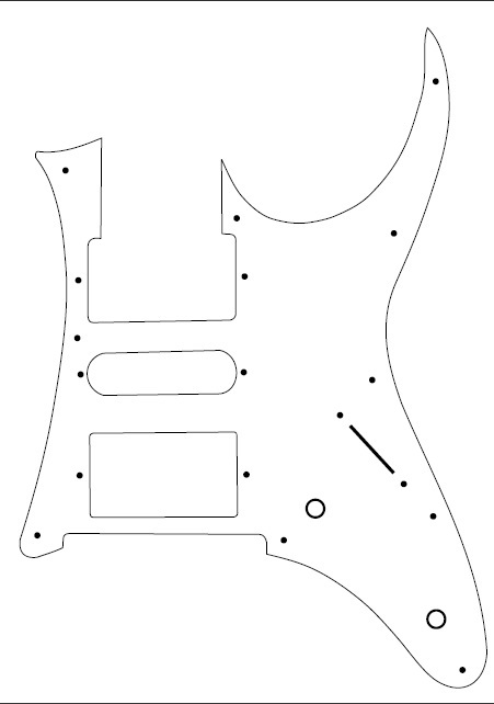

Este fin de semana he hecho el pickguard, el diseño es de una imagen sacada de internet:
y el resultado al ensamblarlo con el cuerpo de la guitarra:
(no le he podido dar la apariencia de nácar que tiene la original con solidworks), estoy tratando de localizar el keyshot 4 que me comento Crazybird.

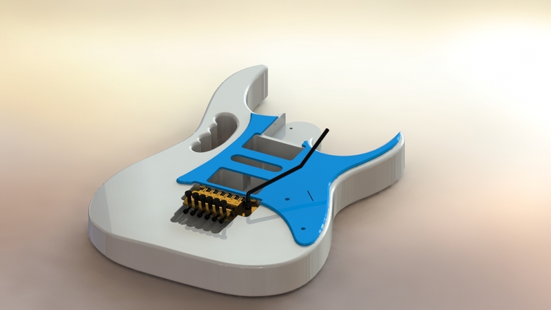

Por otro lado, he realizado el puente Floyd Rose, con las medidas de la página web del fabricante:
y el resultado con el ensamble de la guitarra:
Vamos progresando, solo queda, controles de tono y volumen, diapasón, alma, mástil, cejuela, tapas de controles....etc, etc....... :46 :46

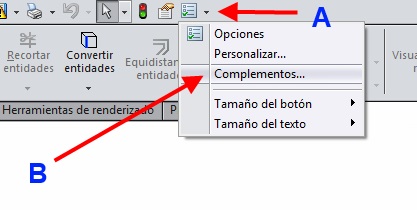

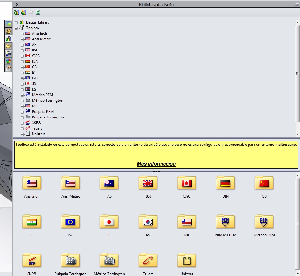

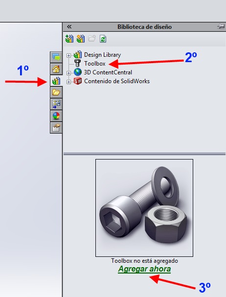

Otra cosa, ¿la tornillería se puede sacar de alguna librería de solidworks?, ¿cómo accedo a ella?
..."el que va sabiendo más particularidades en un oficio o arte siempre va a oscuras, no por su saber primero, porque si aquel no dejase atrás, nunca saldría de él ni aprovecharía en más"
Mensajes: 12444
Puntuación reacciones: 8
Temas: 942
Agradecido : 5315 veces
Re: Empezando con Solidworks y las superficies
Por lo general y salvo que tu no lo indiques o hagas, en SW se instala una librería llamada "ToolBox". En la parte de la derecha, seleccionas la pestaña 1º, cuando se despliegue, le das al ramal 2º y seguramente te saldrá la parte inferior, 3º; de ser así, le das "Agregar ahora" ...
... y te aparecerán todas estas librerías, o por lo menos son las que ami me salen en la versión 2014.

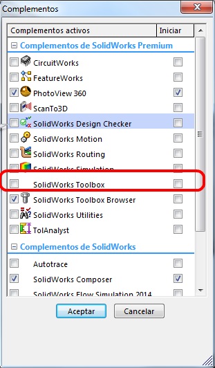

Y si no me equivoco, para que te salga siempre cargada, has de ir a las "Opciones" ...
... y en complementos, marcar lo que te muestro para que lo cargue siempre al iniciar SW.

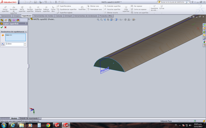

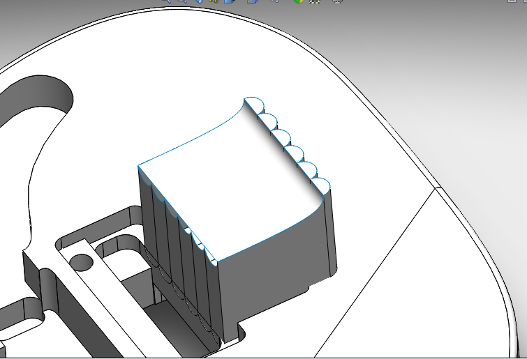

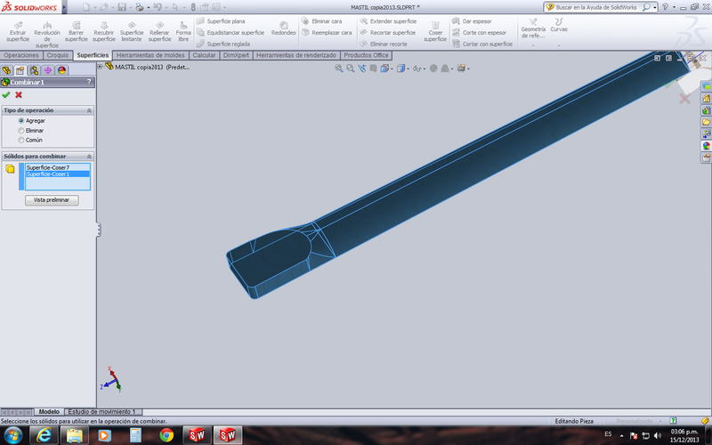

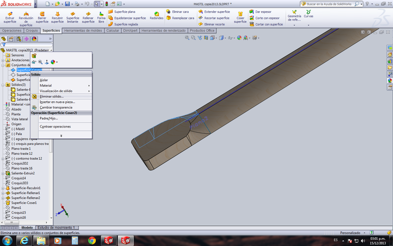

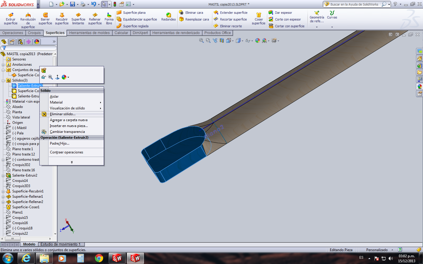

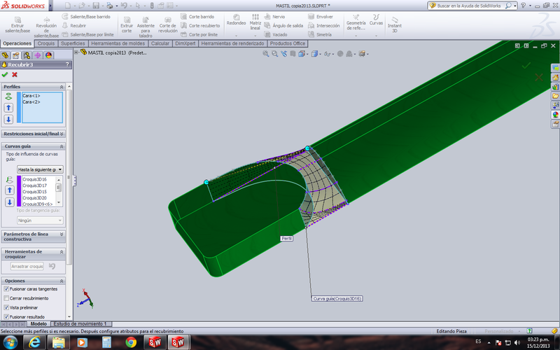

Después de unas semanas muy liado, he vuelto con el diseño de la guitarra (ya he empezado con el mástil). Y he encontrado nuevos problemas. Esta vez al tratar de unir dos sólidos con una superficie creada. Adjunto imagen y archivo.
Me podríais explicar como unir estas partes y crear un sólido de una manera "técnica" y no como "mi chapuza" de intento como novato.
(creo que me va a pasar el mismo problema al tratar de unir el mástil a la pala)

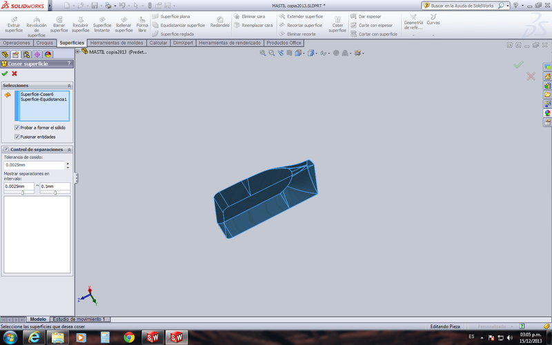

Hola cnc1 te diré lo que he hecho con tu archivo primero elimine las superficies que tienes ocultas " superficie coser 2 " y superficie coser 5 "
también elimine el solido "saliente extruir 2 "
oculte las superficies y equidistante una superficie a 0 de la cara del solido que servirá para tapar el agujero de las superficies
a continuación oculte el solido y cosí las superficies seleccionando fusionar entidades y probar a formar el solido
y por ultimo con la herramienta combinar con la opción agregar se seleccionan los dos sólidos y listo ahora solo tendrás un solido
mi pregunta es ¿ porque no uniste los dos sólidos con la herramienta " recubrir " ? solo era necesario seleccionar las dos caras de los dos sólidos y agregarle curvas guías cuantas fueran necesarias para lograr la figura que se requería en fin saludos desde México
