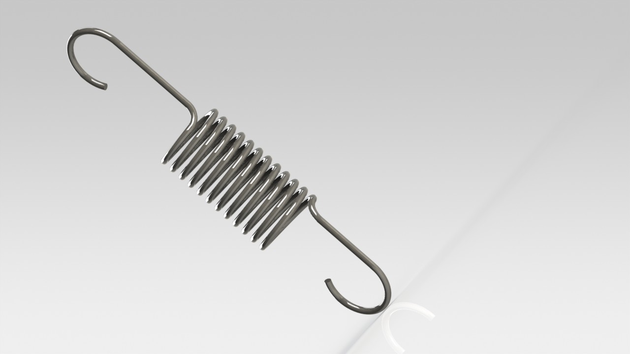

Lo que he hecho primero son los dos ganchos, el de arriba y el de abajo (incluyendo el redondeo de 12 mm, el cilindro vertical y el redondeo de 3mm), y luego los quiero unir con el muelle propiamente dicho. El problema ahora es que la cara final del barrido no es coplanar con la cara del redondeo de 3mm del gancho superior (menudo lí­o, me está empezando a doler la cabeza con tanto redondeo :31 )
PD: Por cierto, los que lo habéis hecho, ¿os ha salido bien el muelle dándole 24mm de altura y 2mm de paso de rosca?

Cuando te empeñas en hacer algo de una forma que, una y otra vez, demuestra no funcionar, al final sólo consigues dolores de cabeza. Llegados a ese punto sólo te queda cambiar radicalmente de enfoque e intentar encarar el problema desde otro ángulo. Eso he hecho y en aproximadamente 30 minutos he conseguido hacer el muelle, con un sólo barrido. No es perfecto, ya que la transición entre el redondeo de 3mm y la hélice no es tangente, pero a no ser que haga un render de un plano detalle de la zona, es inapreciable. Aquí­ el resultado:
Gracias a todos los que os habéis tomado la molestia de echarme una mano. Podemos dar el tema por cerrado :56
