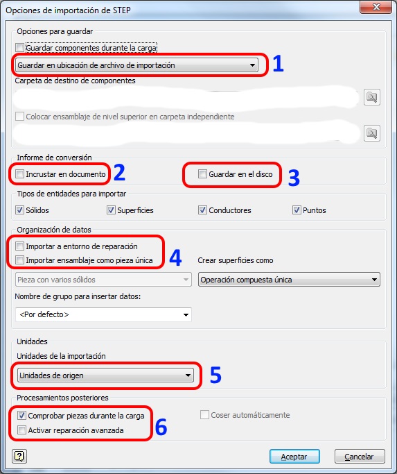

Se supone que cuando bajas un stp de una página de un fabricante (como creo que es tu caso), este no tiene fallos, estará hecho con otro programa, pero será un sólido perfecto. ¿Como evitas entonces estos problemas?, pues como lo hago yo, me "salto" el entorno de reparación. ¿Como?, mira esta imagen y sigue mis explicaciones, hasta hoy no he tenido muchos problemas.
Cuando vayas a abrir un spt la primera vez, selecciona el fichero y antes de darle a abrir, busca en la parte inferior derecha el botón de "Opciones". Te sale la pantalla que te muestro (es del 2015, aunque yo uso el 2014, que es igual). Tienes un montón de cosas para configurar, yo te voy a explicar lo que tengo y por que, sigue la numeración:
  1. "Guardar en ubicación de archivo de importación", esto sirve para que guardes la pieza resultante en la misma carpeta donde tienes el stp. Viene de maravilla cuando al abrir algún stp, este son varias piezas y las coloca todas juntas en la misma carpeta. Hay otras dos opciones y a mi no me gustan, sobre todo una que te crea una carpeta en el proyecto activo llamada "Archivos importados" o algo así y es un coñazo.
  2. "Informe de conversión", si tienes activada las dos opciones, te crea una anotación en el árbol de la pieza, donde te indica el resultado de la conversión ("Incrustar en documento") y también un fichero en el dicho duro ("Guardar en el disco"). Para mi es innecesario esta información y no sirve para nada, por eso las tengo desticadas.
  3. "Organización de datos", este es tu caso, tienes activada por lo menos la primera opción, "Importar a entorno de reparación", como ya te he dicho antes es el icono que ves al lado del nombre. Repito, si has bajado el fichero de un fabricante, el 99% de las veces el solido es perfecto y la conversión no necesita ninguna reparación.
    El desmarcar la segunda opción "Importar ensamblaje como pieza única" lo tengo desactivado porque si es un conjunto, me interesa que sean piezas sueltas.
  4. "Unidades", si dejas como lo tengo yo (mal por cierto), puede que intentes convertir una pieza que este dibujada en pulgadas y al convertirla, te saldrá con esas unidades, con lo que si quieres medir algo, te volverás loco. Habitualmente (y en Inventor 2014) lo tengo puesto "Milímetros".
  5. De estas dos, deja marcada la primera, comprueba los errores y si hay algo con problemas, creo que te lo indica (nunca me ha sucedido).
¡OJO!, esto es lo que yo uso, puede que no sea lo correcto, pero a mi me funciona.
Y para terminar, cada tipo de formato es distinta esta pantalla, pero mas o menos tienes que marcar los mismos puntos. Y recuerda una cosa, solo has de configurarlo LA PRIMERA VEZ con cada tipo de formato, las siguientes ya se queda por defecto así configurado.
Cuando termines de convertir la pieza, lo primero que has de hacer es grabarla y después la exportas a stp. Pásasela a tu amigo y verás como no tendrá problemas, o eso espero :53

Pues discrepo contigo Neo, para mi sin lugar a dudas uno de los peores formatos es igs, porque es capaz de traerte las superficies sin trimar. Con stp desde luego que alguna vez me ha pasado, pero las menos. Con los igs es rara la vez que puedes hacer un sólido cosiendo todas las superficies. Con stp ya tienes el sólido formado sin hacer nada, la mayoría de las veces.
Para mi el mejor formato, x_t (Parasolid).
