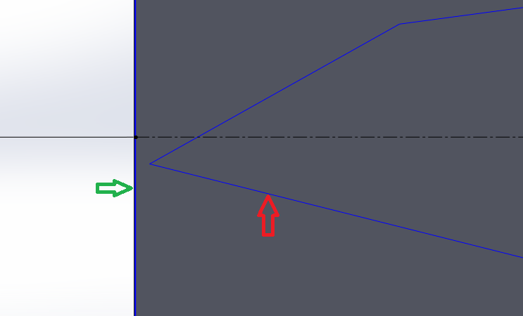

buenas amigo tengo una duda e intentado hacer un roscado tipo gas (rg) pero al parecer no puedo realizarlo debido que el diámetro de la hélice no hace tangente con el del cilindro aquí la imagen
la flecha verde indica la linea del cilindro bueno que es la del perfil
la flecha roja es la hélice como pueden ver hay una separación que hace que no puedo determinar bien el roscado

Comprueba que el diámetro del cilindro sea exactamente igual al diámetro de la hélice.
Re: Por que la helice no se hace tangente con el clindro
eso es comprobado Ricardo y es el mismo

Hola Jairo, he visto la pieza y en principio no veo nada mal.
Creo que lo que te pasa (a mi también me ha pasado muchas veces) es debido a la resolución del dibujo, fíjate que al hacer zoom y acercarse mucho es cuando se ve el fallo, pero también date cuenta de que la hélice deja de ser una curva y son tramos de rectas.
Supongo que el problema grave es que al hacer el corte barrido no te sale la rosca bien hecha.
Yo lo soluciono de la forma siguiente:
En el croquis que has dibujado el perfil de la rosca (en este ejemplo croquis 10) transforma la linea vertical para construcción y ahora traza una paralela a esta linea para hacer el triángulo un poco mas grande.
Cierra el croquis y haz ahora el corte barrido, verás que ahora si sale la rosca perfecta.

Aquí tienes una imagen con la modificación del croquis.
No modifica la rosca ya que la parte que penetra no ha sido cambiada.
