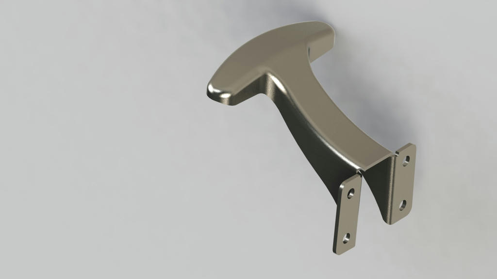

Mi Colgador, mediante unos cuantos Swept en CATIA y renderizado KeyShoot:
