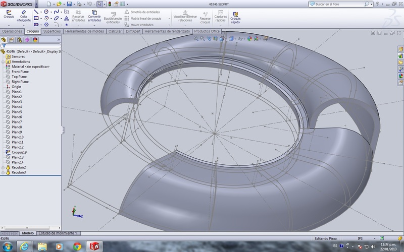

Estos son los recubrimientos que no he podido hacer bien

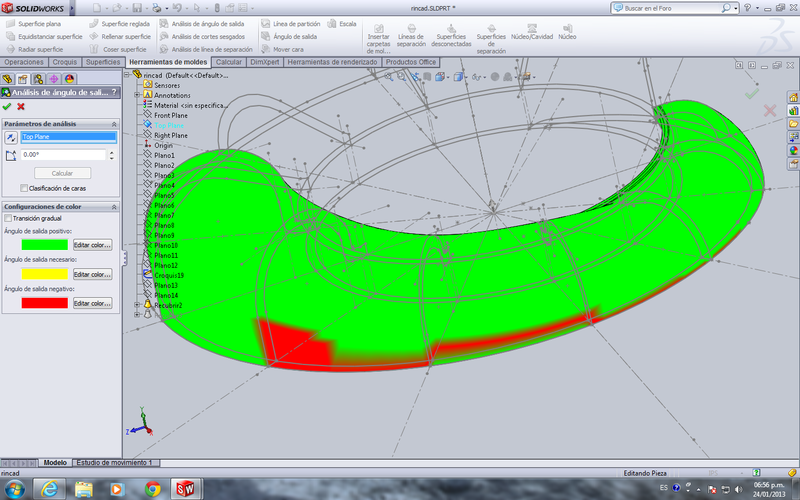

Re: Problema con recubrimientos ayuda
Mensaje por ENOCHERNANDEZ »

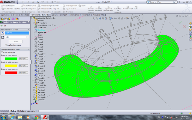

Hola he logrado hacer la primera parte del recubrimiento :44 :44 después de varias horas y agregarle algunas curvas guías y hacer los recubrimientos sección por sección el resultado es el siguiente analizado con herramientas de moldes
el resultado anterior era mas des-uniforme y era el siguiente ( con ángulos de salida negativos )
he hecho estas piezas a mano ( en madera ) nunca imagine que hacer el cad fuera mas complicado creo que es cuestión de mucha practica y un largo viaje por recorrer
si alguien mas quiere el dibujo se lo enviare en mp y si alguien mas puede ayudar cualquier sugerencia sera de mucha ayuda mil gracias
Última edición por Ricardo el Vie Nov 18, 2016 9:58 pm, editado 3 veces en total.

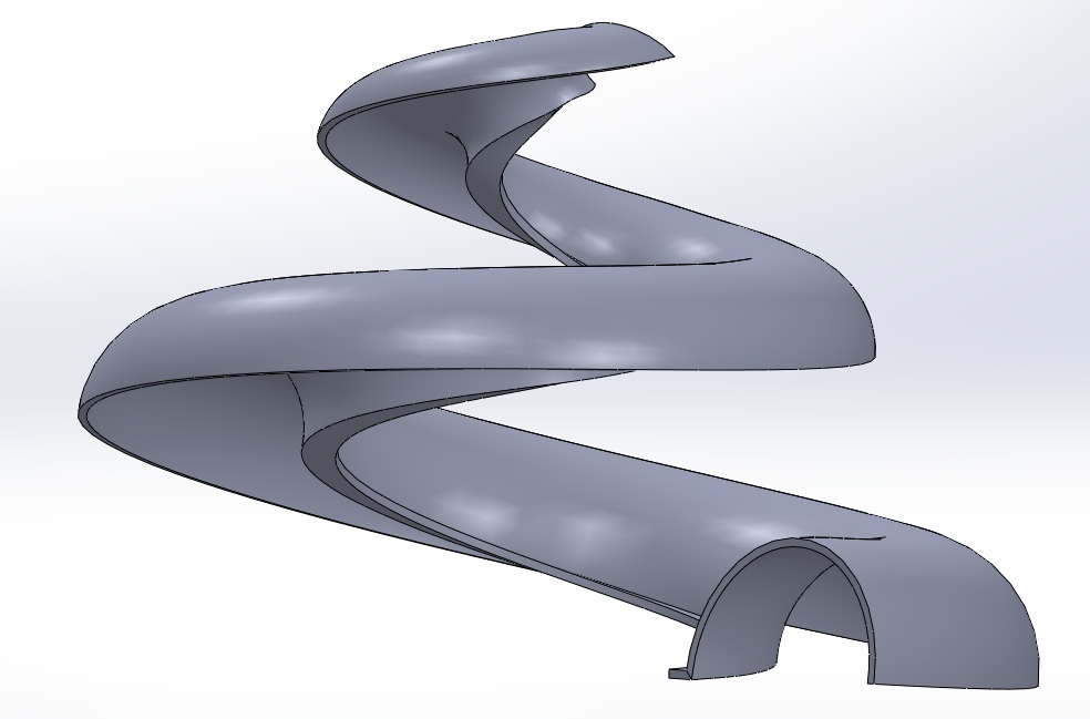

ImagenImagen
Hola no si es esto lo que tú pretendes hacer, yo he hecho esto para ver si es lo que pretendes, si es así ya me lo dirás. Este ejercicio lo he hecho con un barrido, así la transición de las formas es más suave.

acabo de descargar tu archivo, está todo en el mismo plano, creo que una transición con barrido te daría unas líneas más suaves. Lo intento y las pongo.
Un saludo.

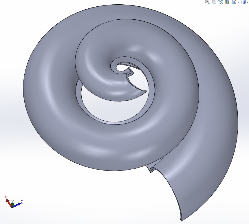

ENOCHERNANDEZ
Mensajes: 220
Registrado: Sab Nov 03, 2012 3:33 am
Temas: 2
Agradecido : 1 vez
Agradecimiento recibido: 7 veces

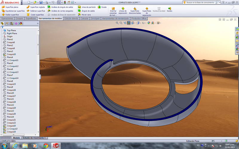

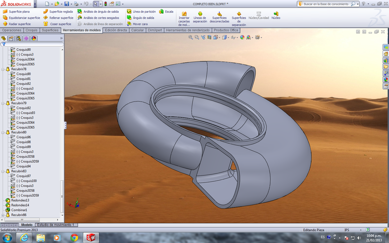

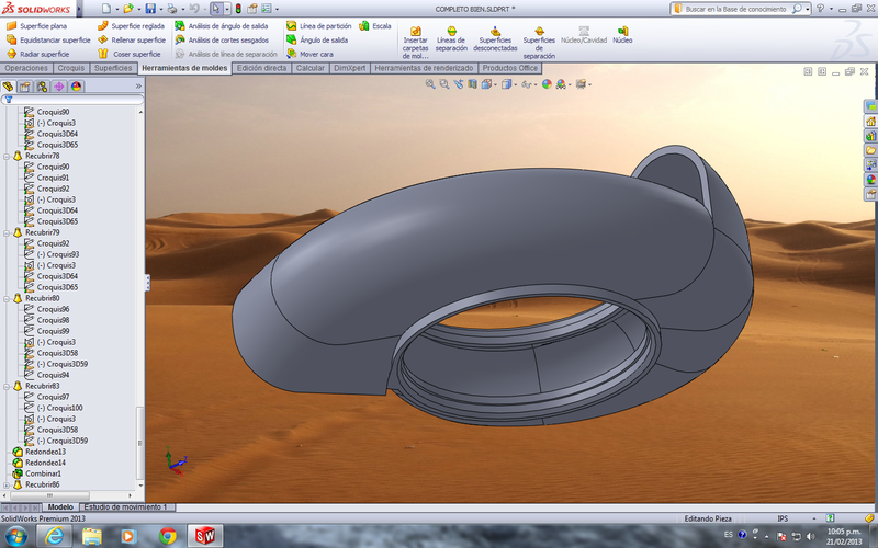

Después de mucho trabajo y aprovechando algunos tiempos libres me he dispuesto a terminar el interior de esta bomba lo he hecho de varias formas y me ha servido de demasiada ayuda el apoyo que me han dado al igual que los archivos que me compartieron mil gracias y aquí les dejo las imágenes
ImagenImagenImagen
