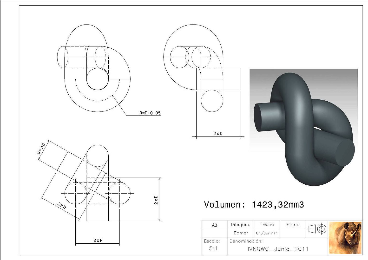

Un poco pronto, pero como ya lo han publicado yo os lo hago saber.
Aquí­ está el ejercicio correspondiente al mes de Junio, ya tenemos donde entretenernos.

Si nos fijamos en las notas del plano, nos piden utilizar parámetros, debe ser posible cambiar "D" para insertar otro valor.
Yo de momento me conformaré con dibujar la pieza, lo de parámetros ya será otra cosa.

Bueno ya está.
Un poco más difí­cil de lo que parece a primera vista, si no ya me diréis.
PD. El volumen como siempre falla un poco.

Lo de parámetros, sin problemas por lo menos para mi en Solid Edge.
Ahora tengo que ver si soy capaz de hacerlo en SolidWorks, no he hecho nunca esto de los parámetros.
Os dejo dos planos con medidas de 2 diámetros distintos. (5 y 10 mm).
Última edición por Mondeo14 el Mar Nov 01, 2016 12:28 pm, editado 2 veces en total.

Hola a tod@s.
En SolidWorks también ha salido, incluso me atreverí­a a decir que más fácil que en Solid Edge gracias a los croquis 3D.
Después de estudiar un poco la ayuda y ver algún vTuto que tengo por ahí­, he conseguido que también lo de los parámetros me funcione, estoy contento, es la primera vez que lo hago.
PD. ¿Nadie se anima?.

Pero bueno, ante tu insistencia (y como de momento mi pelea con un portátil a salido a mi favor), he hecho un hueco y aquí­ te dejo el 3D.
El plano si no te importa mañana y unas pruebas con distintos parámetros. Por cierto, el volumen (y para ser una simple pieza), mal, me varí­a un poco.

Aquí­ está mi "churro" parametrizado.

Bueno aquí­ esta mi solución. El volumen 1426.404mm3

Esto es lo que me ha salido, el volumen un poco bajo, aun así­ me da que se va a quedar así­.
